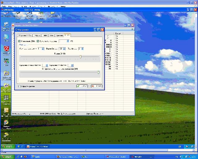

Re: Още 1 архиватор за firebird бази
Ами всъщност това са настройките
- Прикачени файлове
- dili.JPG (69.9 KиБ) Видяна 362585 пъти
Ем ... архивът е при тези настройки? Можеш ли да ми export от регистъра (явно трябва да debug ...)
