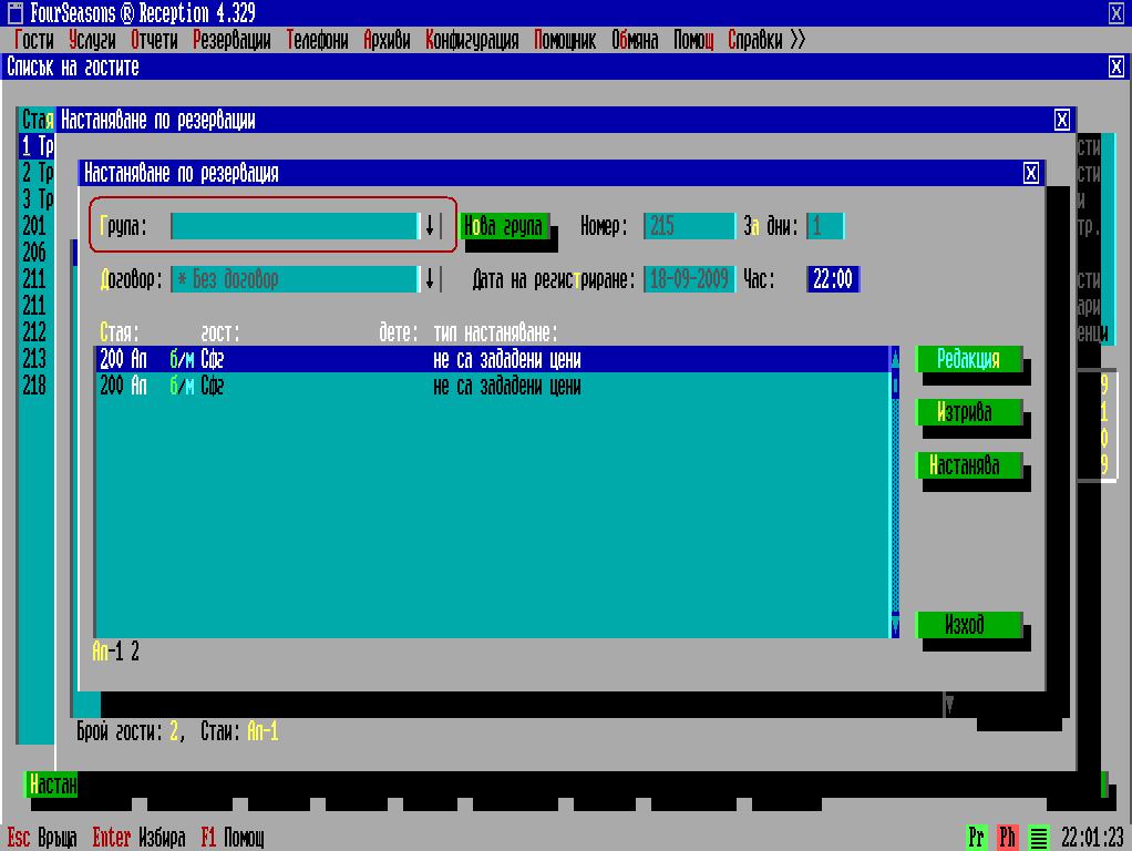

Мнение от morphieus » 18-09-2009 21:05
След като се въведе цялата прилежаща информация за организирани гости, при настаняването не се прихваща групата, по която са и гърми грешка. ОПИТ ЗА ЧЕТЕНЕ ИЗВЪН ФАЙЛА GROUP.HOT

Мнение от rad » 18-09-2009 22:58
Ако е ''въррзана" групата с Договор, няма да гърми!
8)
Това си има своите предимства - като едно от най-важните е по-малка възможност за грешки на персонала от несъобразяване с предварително уговорените условия за настаняване на групата.
8)
Re: При настаняване на организирани
Мнение от morphieus » 19-09-2009 09:11
Съгласен съм, но поне да не излиза такова стряскащо съобщение от вида ОПИТ ЗА ЧЕТЕНЕ ИЗВЪН ФАЙЛА, а да пише на грамотен език, така е, защото....
