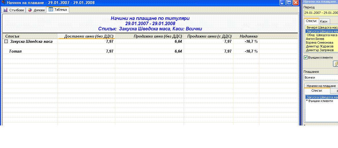

Има нещо сбъркано в колоните със сумите-не може когато клиента е по доставни цени да има разлика между дост.цена без ДДС и продажна цена без ДДС, а дост.цена без ДДС да е равна на продажната с ДДС.Прикачил съм файл в който се вижда какво точно съм искал да кажа.

Как се завеждат стоките в Сторе, с ДДС или без ДДС?
Норамално е да е без ДДС.
На това разчита и Менажер-а.
Ако доставните цени в Сторе са без ДДС, то тогава тези от списък, който са по доставни цени, трябва да имат 20% увеличение, за да може да се компенсира ДДС-то при продажбата. В противен случай се продава на загуба от 16.7%

Re: Справка за суми по начин на плащане
Алекс е прав!
Каква констатация направих, само!- нали го е писал.
това е резултат получен най-вероятно от потребител, който ни е послушал да си води Сторето без ДДС, но не ни е послушал, по себесойност да е с +20%, отразявщи точно ДДС-то при продажба

offtopic: Тони, качвай картинки с по-малък размер (не размер на файла, а размер на картинката), за да се вижда по-добре на екрана.
Относно ДДС-то, да Рад, прав си и затова от край време се чудя дали не е добре ценообразуването на сторето да подсказва за тези 20%.
