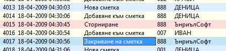

Мнение от morphieus » 18-04-2009 03:47
Нормално ли е в история на операциите да не се вижда информация за сторнираните сметки?!?!?

Мнение от alex » 18-04-2009 10:03
Разбира се че не е нормално. Дай база и номерата на въпросните сметки.

Мнение от alex » 18-04-2009 12:43
какъв е проблема по-точно?

Мнение от morphieus » 18-04-2009 14:16
Отварям маса 888, поръчвам си 1 Кока-Кола (за демонстрация) и после я сторнирам. В история на операциите виждам откриване на масата, поръчка към нея и до там... не се вижда кога е сторнирана, докато в справка сторно всичко излиза...

Мнение от alex » 18-04-2009 15:17
Всички си е в ред:

Мнение от morphieus » 18-04-2009 19:53
