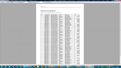

Мнение от invisible » 13-02-2014 09:45
По същия начин изглежда и отчета.
KodirovkaTS_Otchet.pdf
(528.79 KиБ) Свален 5611 пъти

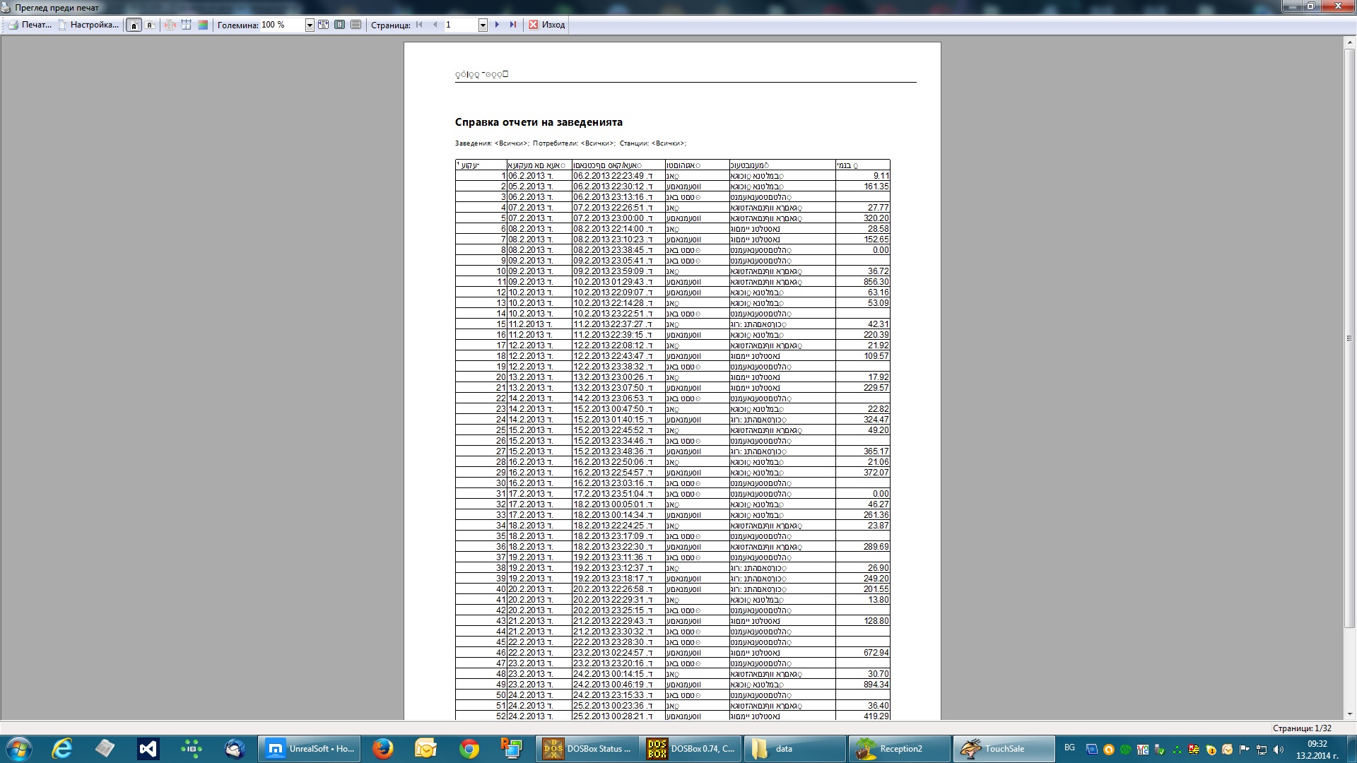

Това е печат от справка отчети
Re: Печат на отчет на някои нови модели принтери
Мнение от alex » 13-02-2014 10:47
За справките може да се зададе шрифта от бутона "Настройки"

За справките, е корегирано. Само отчета който се печата на принтера остана да излиза по този начин. При него обаче в режим на преглед (преди да се отпечата) се вижда нормално, докато не се изпринти.

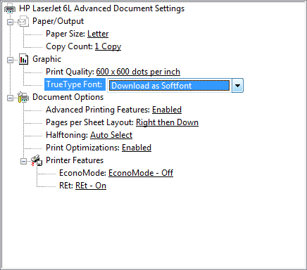

alex написа:
Това и аз мога да потвърдя - не помага по никакъв начин. Ако съществува настройка - тя е за "породата" на шрифта, която обикновено е western по подразбиране.
До kyocera колкото пъти съм опирал - толкова пъти съм искал да ги метна през терасата, обикновено по причина драйвери. Точно с нашите софтуери не ми се е налагало да ги ползвам.
Мнение от alex » 19-02-2014 00:14
alex написа:
При разичните принтери/драйвери тази опция се казва по различен начин но резултата е един: не се ползват вградените шрифтовете на принтера, а се свалят от компютъра.
