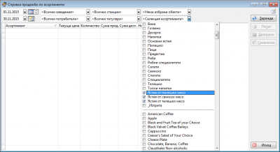

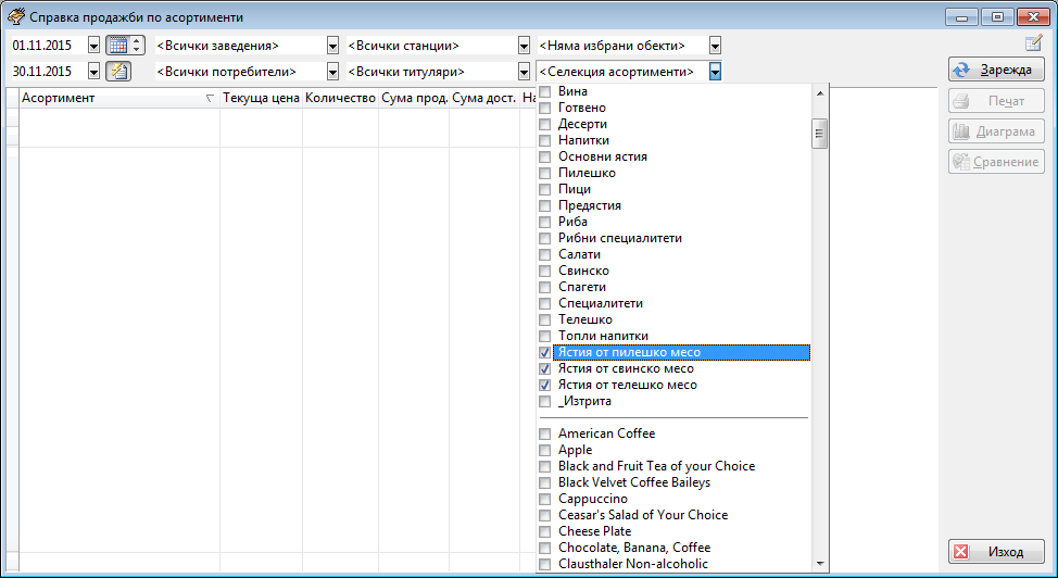

В Справка продажби по асортименти има неточност във филтъра за асортименти. Ако заредиш справката, като изключиш определени асортименти, които участват в дадена група, те пак излизат в справката. Пример: Зареждам справката, като от филтъра изключвам всички цигари, но сумата е същата като при заредена справка с всички включени филтри. Размаркирам групата цигари и всеки един вид цигари поотделно и тогава справката ми наистина изключва цигарите.
Като цяло селектирането на група в този филтър не работи коректно.

Първата част на филтрите (групите) и втората част (отделните асортименти), работят с условието "ИЛИ".
Т.е. показват се резултатите отговарящи на първата част от филтъра ИЛИ отговарящи на втората част.

Това създава неудобството, описано в по-горния пост. За да си направиш коректно справката трябва да изключиш едновременно и групата и самата рецепта.
Т.е. ако искаш да генерираш справка за продадени асортименти, но без група "Летни коктейли" например, трябва да се деселектира групата и всички, участващи в нея. Това не е проблем при наличие на 5 рецепти в група, но при 25 е.
От друга страна клиентът казва: "Аз досега си правя справката като си изключвам групата "Цигари", а то излиза, че не е вярна. Аз как да вярвам в коректността на другите справки.
Нормалната работа би била: махаш групата - автоматично се демаркират и всички участващи в нея, демаркираш определена рецепта - само тя се изключва от справката, демаркираш всички рецепти, участващи в дадена група - автоматично се демаркира и групата.

Първо се натиска Ctrl+A, за да изключат всички отметки. След това се селектират необходимите групи. Не мисля че е трудно. Освен това може да се направят и запис на избраните филтри в подсправка...

Не е трудно, НО въпросната база е със повече от 20 реално използвани групи с асортименти. Това означава, че трябва да се натисне веднъж Ctrl+A, след което да се отметнат (цъкат една по една с мишката) 19 групи (понеже няма как да маркираш само групите наведнъж и да изключиш една), за да получиш желаната справка.

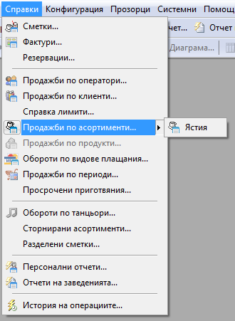

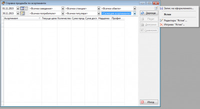

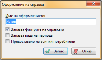

маркират се необходимите филтри от различките комбота, избират се видими колони, ширина и всичко, в диалога което може да се променя:

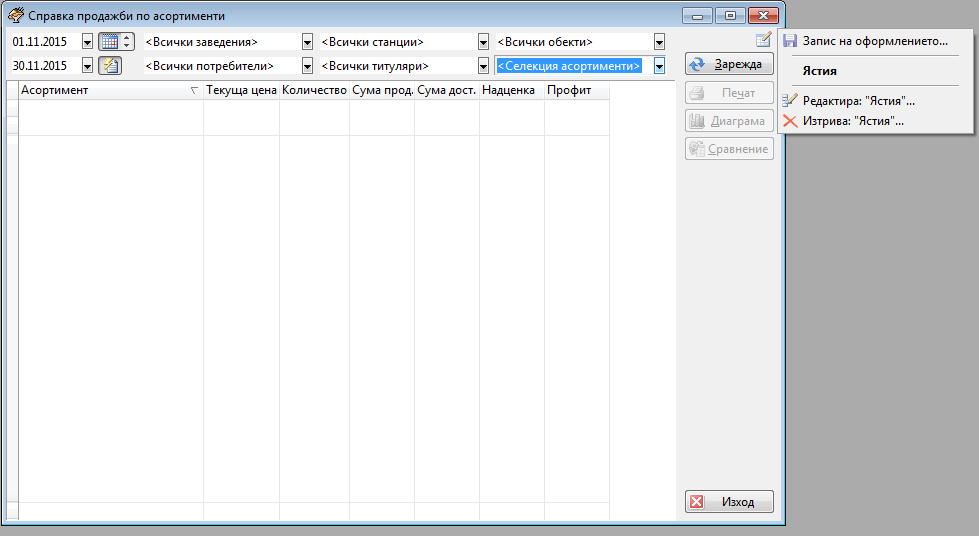

записва се като под-справка (оформление):
новата подсправка се появява като под меню на основната справка:
както и в подменюто на самата справка:
а иначе макрикането на поредица от елементи на филтри страва с Shift + стрелките
