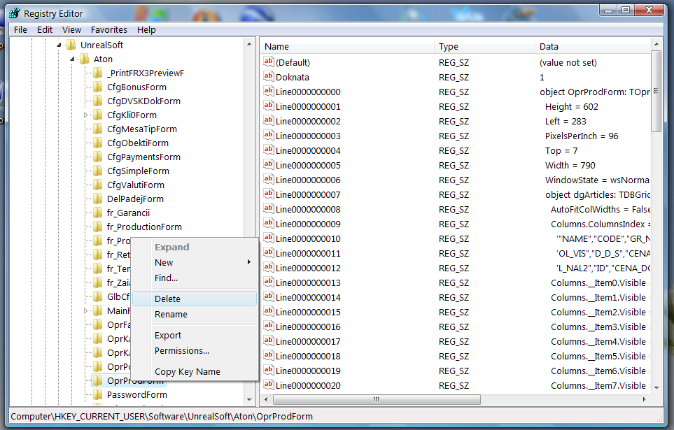

Опитай с изтирване на групата HKEY_CURRENT_USER\Software\UnrealSoft\Aton\OprProdForm от regedit

RegEdit се стартира от менюто Start > Run
след това в дървото от ляво се отваря едно по едно до достигане на желания път
HKEY_CURRENT_USER\
-- Software
---- UnrealSoft
-------- Aton
-------- OprProdForm

мерси, намерих си колоната :oops:
