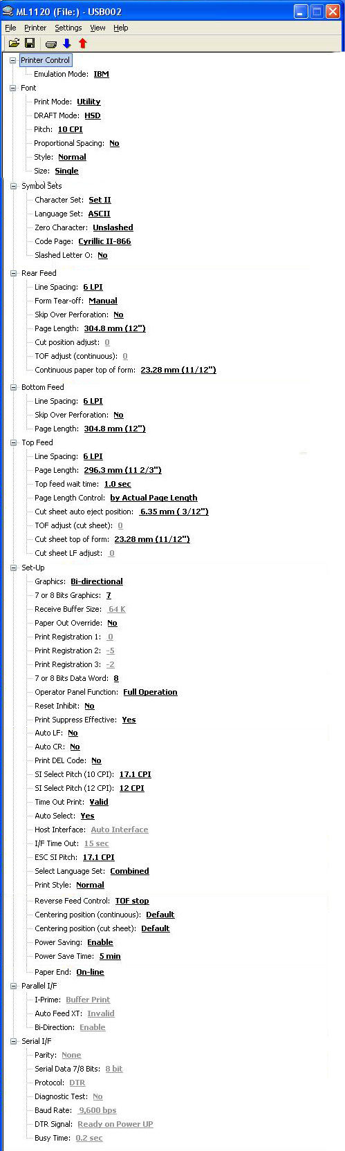

Re: OKI MICROLINE 1120
Настойки на принтерчето.
ПС:Само по този начин настроен пачата фактура и сметка както трябва.
- Прикачени файлове
- Настойки на принтерчето.
- OKI_1120.jpg (291.83 KиБ) Видяна 65994 пъти
