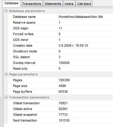

Къде да го видя този sweep interval ?stoar08 написа: Може да вдигнеш sweep interval. Аз лично съм го сложил според броя транзакции на ден (горе-долу по 1 sweep дневно).
През QL Manager for InterBase & Firebird ми дава следната информация за базата:
Всичко ОК ли е ?

Re: Забързване(тунинговане) на firebird-a.
Изглежда правилно
Според мен sweep interval можеш спокойно да го сложиш на около 100 000. Вероятно ще ускори растежа на базата (по-рядко ще се 'чисти'), но ако правиш backup/restore на 2-3 седмици веднъж не би трябвало да е проблем.
Друго възможно решение (за под linux) е да изключиш "forced writes" и да промениш "maxunflushed*" параметрите (например на 30 секунди). Под windows е опасно, но за linux би трябвало да да се случи следното :
1 Записваш голямо количество промени
2 те остават в RAM
3 след >= 30 секунди приключва транзакция, която предизвиква физическия запис в/у твърдия диск.
Със сигурност ще даде отражение в/у оперативността (за справки е малко вероятно да помогне).
Естествено, рискуваш да спре ток и да загубиш дадения интервал от време (или даденото количество записи), но е възможно да си струва риска ...

Статистика към момента:
- Прикачени файлове
- stats.jpg (27.73 KиБ) Видяна 286500 пъти
