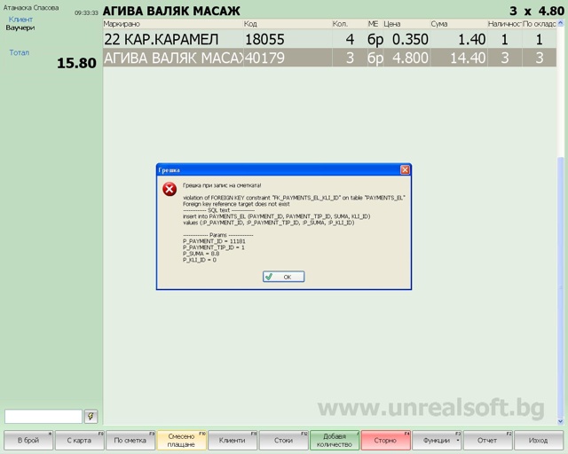

Сега при запис на смесена продажба ми дава ето тази грешка която сам приложил.

Мнение от alex » 09-09-2009 09:47
И това е оправено
