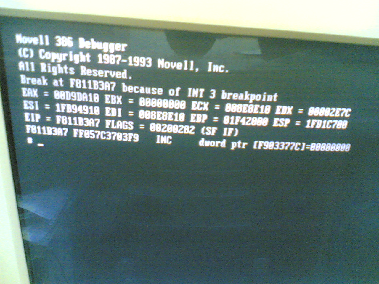

На един хотел сменям вече трети сървър с нова преинсталация на Новела, но сървъра продължава да забива през няколко дни. Прилагам грешката ако някой може да ми каже откъде е проблема, ще съм му много благодарен.

Трета машина ли сменяш или трети път преинсталираш?

и двете

А какво се работи в системата в момента на блокиране?
(Имахме преди съмнения относно точно определена операция в сторето, че товари сървъра по специфичен начин и го блокира)

Кондев, мисля, че проблема е същия като на Парадайз лятото... (поне по снимката)
